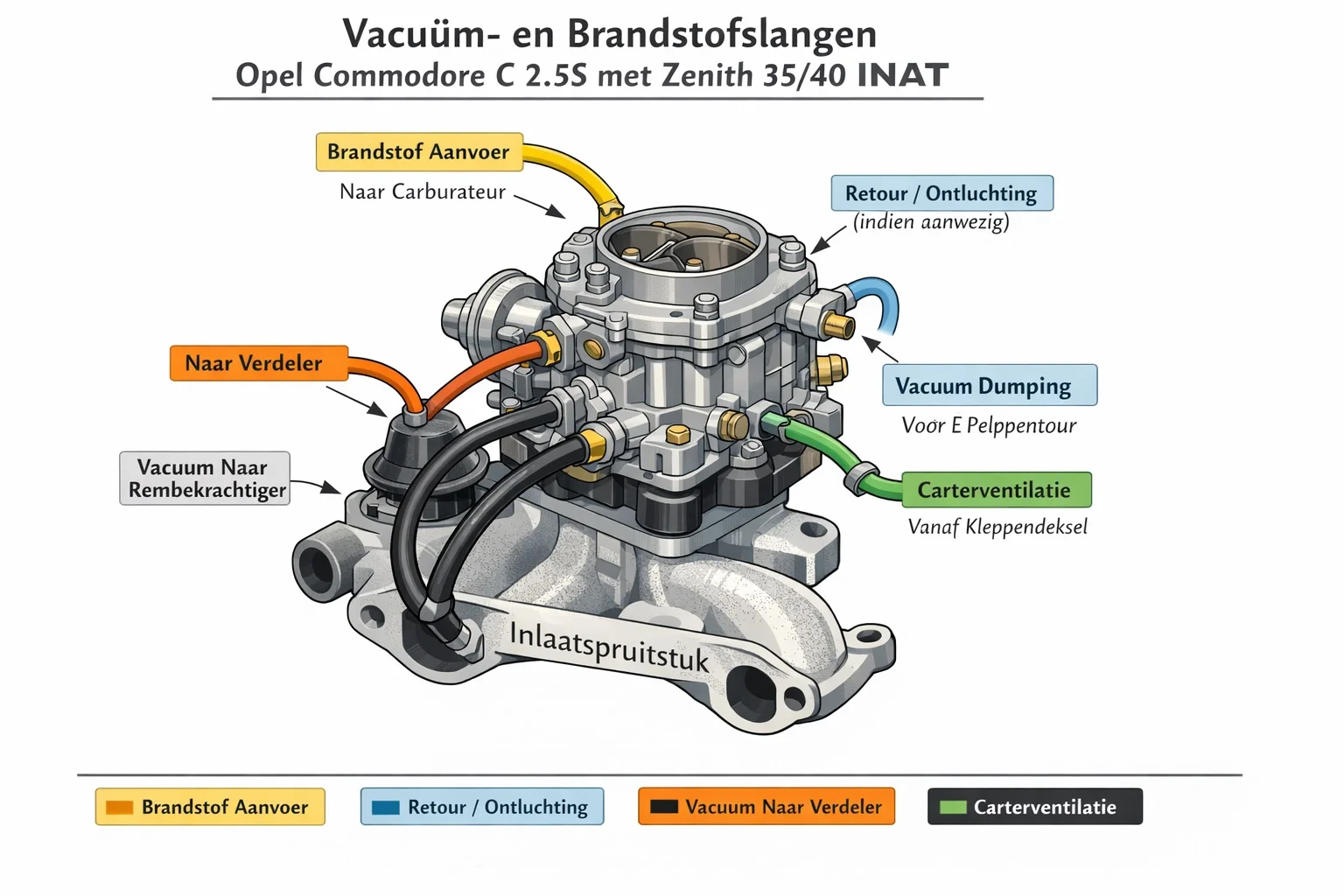

Iemand die weet waar de vacuüm slangen van spreistuk en cabarateur op horen ?
Vandaag
heeft uw een afbeelding zodat ik de slangen kan zien waar deze op het spruistuk cabarateur horen
Ja — ik kan je meteen helpen. Hieronder zie je een duidelijke set foto’s van de Opel Commodore C 2.5S motorruimte en de Zenith‑carburateur, zodat je kunt zien waar de vacuüm‑ en brandstofslangen op het spruitstuk en de carburateur horen.
  • Vergaser Opel Commodore C 2,5 S Zenith GM 9276963 Neu Original – OpelShop
  • Opel Commodore C | Just Commodores
1. Brandstofslang (aanvoer)​
  • Komt vanaf de mechanische brandstofpomp (rechtsvoor op het blok).
  • Gaat naar de ingang bovenop of zijkant van de Zenith‑carburateur.
  • Dikke rubber slang, meestal 8 mm.
2. Retour / ontluchting (indien aanwezig)​
  • Sommige Zenith‑varianten hebben een retourpoort.
  • Dunner dan de aanvoer.
  • Gaat terug naar de tank of ontluchtingsleiding.
3. Vacuümslang naar de verdeler (vacuum advance)​
  • Dun slangetje vanaf de carburateur (meestal zijkant).
  • Gaat naar het vacuümdoosje op de verdeler.
  • Zorgt voor vervroeging van de ontsteking.
4. Vacuüm voor rembekrachtiger​
  • Dikke slang vanaf het inlaatspruitstuk.
  • Gaat naar de rembekrachtiger (grote ronde trommel tegen het schutbord).
  • Niet op de carburateur zelf, maar op het spruitstuk.
5. Carterventilatie (PCV)​
  • Slang vanaf het kleppendeksel.
  • Gaat naar een aansluiting op de carburateur of luchtfilterhuis.
  • Zorgt voor afzuigen van carterdampen.
