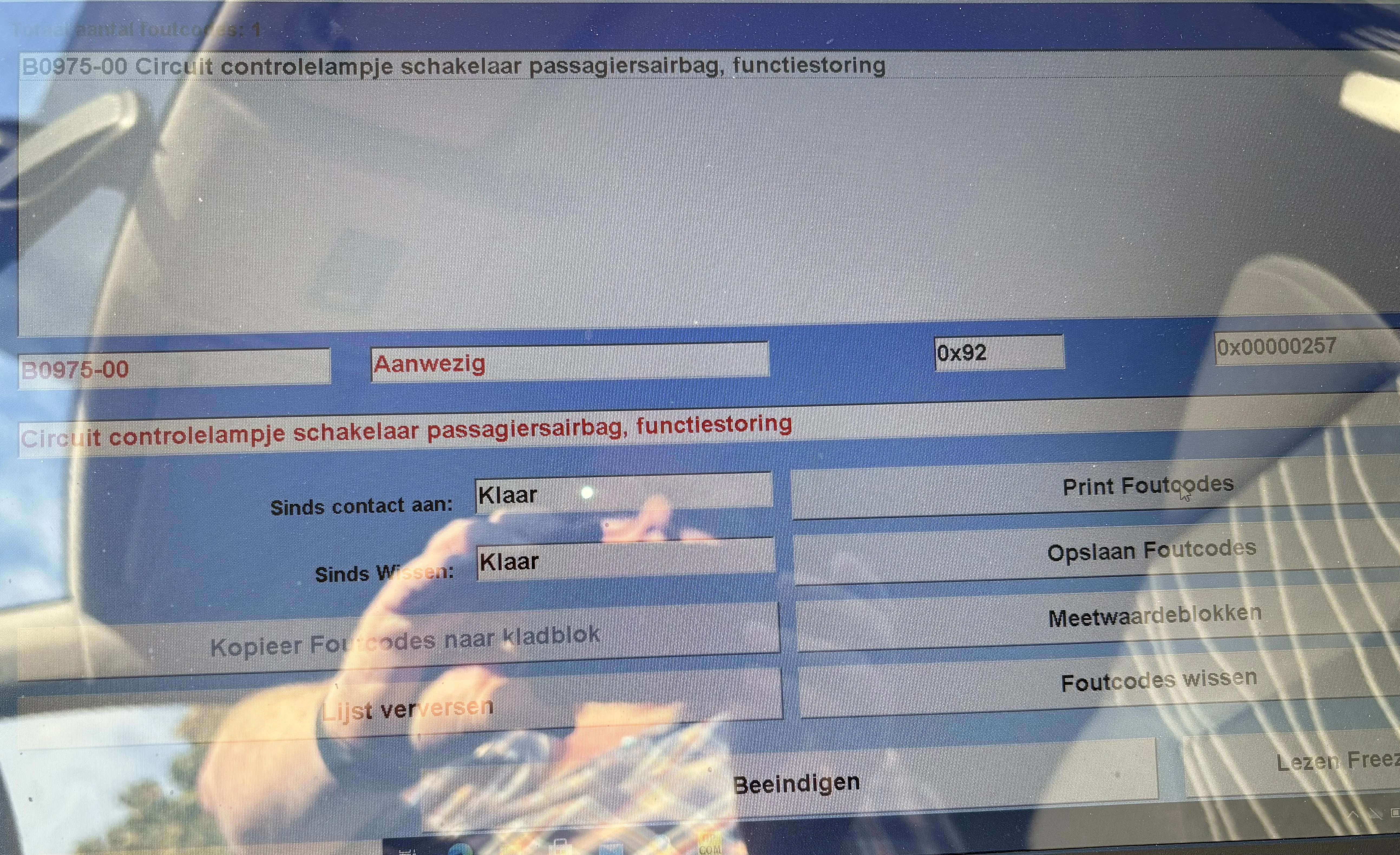

Heb na het wisselen van mijn accu bij mijn `corsa D uit 2007 een airbag storing.
Code B09750. Circuit controlelampje schakelaar passagiersairbag, functiestoring.
Schakelaar vervangen maar na wissen storing direct weer terug.
Leds op de schakelaar branden niet, die van waarschuwingslichten en deurvergrendeling wel.
Schakelaars open gemaakt en leds getest. Van beide branden de leds.
Na contact aanzetten en indrukken knop passagiersairbag hor je wel een piep maar geen brnadende leds.
Voor de accu wisel werkte alles goed.
Wie heeft ervaring of tips?
Alvast dank

Als je na het aanzetten van het contact de passagiersairbagknop ingedrukt houdt tot je de piep hoort, verandert er dan iets aan het airbagcontrolelampje in het instrumentenpaneel, bij de kilometerteller?
Zoja, dan lijkt het erop dat de module de omschakeling verwerkt en zou ik het afzonderlijke LED-circuit als eerste onderzoeken.
Zo nee, dan moet je ook onderzoeken of de airbagmodule de omschakeling daadwerkelijk uitvoert of vanwege een storing blokkeert. Wellicht is dat wel uit te lezen via de live data van je uitleessoftware.
